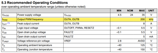

在查看用于最终确定 ULC EVM 的 DRV2901和 DRV2911数据表时、我在两个压电式驱动器中找到了不同的频率参数。
DRV2901驱动器:
DRV2911驱动程序:
这两个参数是否相同? PWM 信号的频率(载波信号)或调制信号的实际频率是什么?
如果200kHz 是 PWM 载波频率、则可以调制的信号最高频率为20kHz。 20kHz 是否足以让 LCS 中的压电体产生共振? 请确认这一点。
Selvaganapathi K,
    是的、它们是相同的参数。  这是调制信号的实际频率、基本上是驱动 LCS 的频率。 对于清洗模式、大多数 LCS 以~25kHz-100kHz 的频率运行。
