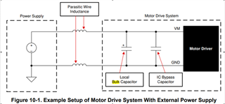

尊敬的 exparts:
旁路电容器应靠近 IC 放置、但是否不需要将大容量电容器靠近 IC 放置?
是否可以替换非极化电容器、例如陶瓷电容器?
是否有理由使用场电容器?
我们希望减小并优化尺寸。
Hiromu
    您好、
    感谢您的提问。 首先、大容量电容器的尺寸由系统决定、而不是 DRV 的性能。 请参阅 TI SEM 团队发布的应用手册
    DC MD 应用规格草案(3).pdf
