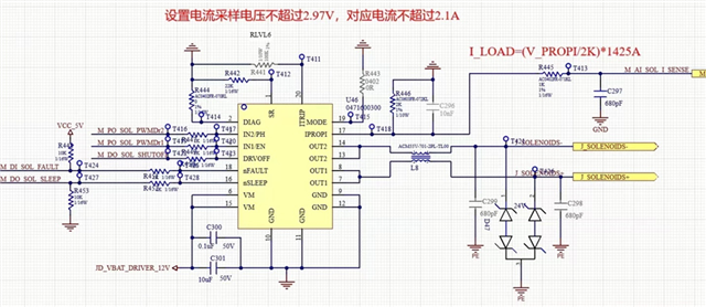

客户使用 DRV8242H-Q1、对于 DIAG 引脚、他们设置了重试模式、原理图如下:

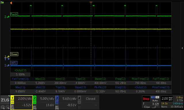

但是、测试波形会显示 nFault 引脚(绿色通道)存在一些 与 DS 不一致的错误失效情况:
您能帮我们分析一下原因吗? 他们的设计有问题吗?

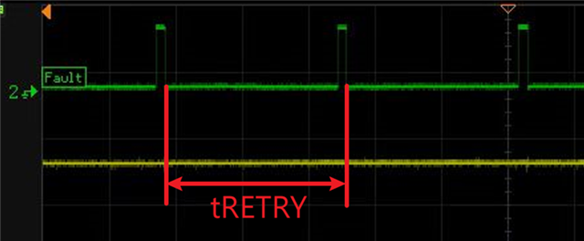

    嗨、Leo、
    我查看我们的基准数据。 因此、nFALT 信号与数据表的说明相同。 它与您的描述没有什么不同。
    是否存在 DRVOFF、nSLEEP 切换的情况? 任何更改虚拟机都有一定的下降?

    尊敬的 Shinya:
    感谢您的答复。
    关于测试波形、电流(C1)来自什么?  该 VM 引脚的电流是否为? 为什么电流从0变为负值?
    关于客户的测试、DRVOFF、nSLEEP 和 VM 没有问题。
    您能帮助进行更多分析吗? nFault 两次切换之间的时间与 tRETRY 相同、因此这些切换似乎 仍来自重试设置、而不是来自 Nsleep 复位 Pauls (Latch 设置) )

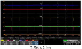

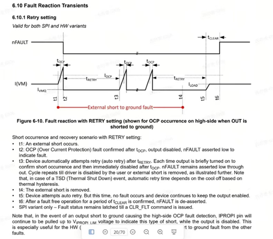

    嗨、Leo、
    随附的波形 I 是开发团队发布产品时的评估结果。 请忽略 C1。
    随附的波形与数据表的时序图相匹配。 所以我预计 nFAULT 不会变为高电平。 我预计 nSLEEP、VM 等器件会发生某种情况
