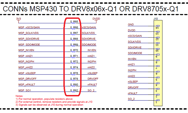

我正在考虑为我的应用购买一个 EVM 板。 我需要使用5-20Hz 电流波形 ON:OFF:-ON:OFF 驱动电感负载(磁偶极天线)、可提供9.6A 的最大电流、该电流具有缓慢的斜升(~5ms)和快速(1-5us)的线性电流斜降(该波形也称为"sharkfin")。 我想知道是否可以通过 ENx 和 nSLEEP 接头引脚使用 EVM、从而绕过 USB 和 UART 通信。 我正在使用 Raspberry Pi 5进行天线和接收器阵列控制和数据采集。 欢迎各项建议。 谢谢
    您好、
    感谢您的提问。 首先、DRV8705S-Q1是电机驱动器。 基本上、该器件用于驱动电机。 驱动 磁偶极天线是可以的、但可能会有一些间隙。
    EVM 在 MSP430 (MCU)和 DRV 的逻辑接口之间有0 Ω 电阻器。 这可用于 ENx 和 nSLEEP 引脚连接更改。
    请  自行连接 Raspberry Pi 5 - TI 无法支持。
