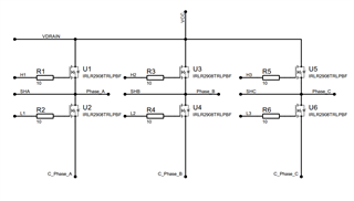

    尊敬的 Anh:
    原理图中的 EP 引脚是什么?
     在向 INHx 和 INLx 提供 PWM 之前是否会将 ENABLE 拉至高电平?
    您能否提供以下方面的波形
    GHx 至 SHx
    SHx 至 GND
    GLx 至 GND
    INHx 和 INLx
    Yara
    谢谢、我控制桥臂上的 PWM。 但是、SHx 电压始终等于 VCC 值。 这会影响我的 BLDC 引擎控制。
    例如、对于图中的6 MOSFET 容量电路、当我点击 U1:HIGH 和 U4:HIGH 时、必须禁用 C 相。但是、SHC 中的电压始终等于 VCC、这使得我无法禁用 C 相。是否有办法帮助我禁用某个相位?

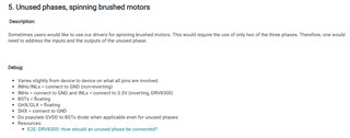

    尊敬的 Anh:
    不确定我完全理解您要做什么、但如果您尝试仅使用驱动程序的两个阶段、则可以按照此常见问题解答中的以下说明进行操作:
    https://e2e.ti.com/support/motor-drivers-group/motor-drivers/f/motor-drivers-forum/1176539/faq-quick-guide-to-debugging-common-issues-in-bldc-motor-drivers
    Yara
    我已经尝试使用"INHx/INLx =连接到 GND (同相)"方法进行调试。 根据您提供的 DRV8320SRTVR 原理图、所有 INHx/INLx 引脚最初都连接到 GND。 因此、如果我打算禁用第三个相位、只需让其相应的输入保持未激活状态就足够了、对吧?
    您是否计划从不使用 C 相? 如果是这样、我将遵循我先前的建议、这将是确保投入和输出处于已知状态的最安全的方法、因此不会有意外行为的风险。
    Yara

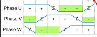

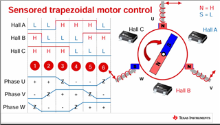

    我想使用"带传感器的梯形电机控制"方法来控制 BLDC 电机。 根据电机换向图、在任何给定的时间、两个相位通电、而一个相位"禁用"。
    但是、使用 DRV8320SRTVR 时、无法按预期禁用一个相位(例如 W 相)。 我已经尝试了您建议的方法、例如设置"INHx = GND 和 INLx = 3.3V "、但这只会导致激活 W 相的低侧 MOSFET
    因此、在应用"有传感器梯形电机控制"时、只剩下三个有效的换向状态。
    如何使用 DRV8320为 BLDC 电机正确实现"带传感器梯形电机控制"?

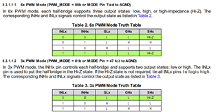

    尊敬的 Tuan:
    我想我现在更理解您的问题了,尽管您能解释一下您的意思是"禁用一个阶段"吗? 您指的是以下阶段?
    这取决于您选择的 PWM 模式
    我相信在这两种情况下,INLx 都必须是低的
    Yara
