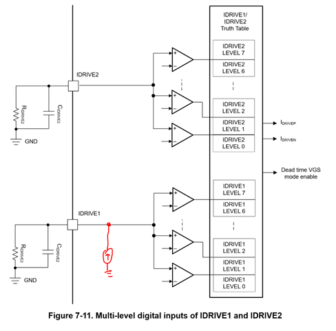

您好、
我想使用2个 DRV8162驱动全桥。
该器件需要一些电阻器来配置模式、死区时间等
是否可以使用单个电阻器配置这两个器件? 我希望两个半桥上的死区时间、模式、驱动电流和 VDS 监测相同、并希望了解是否可以节省一些元件。 数据表中的电路图并未阐明是否可以使用同一元件。 我假设已经消耗了一个电流源、以了解使用了什么电阻器。 如果是这种情况、则应为每个驱动器使用一个电阻器。
    嗨、尼古拉斯:
    您的假设对于引脚上的电流源是正确的。 在初始外观中、我认为为 IDRIVE 和 VDS 引脚这样做没有太大的问题(前提是电阻器值减半)。 DT/MODE 引脚具有线性模式、不建议为两个驱动器都使用单个电阻器。
    假定这些电阻器靠近驱动器放置。 那么、您的布局中会出现这种情况吗? 以防止噪声耦合问题。
    此外、电阻器的成本应该相当低、对于每个驱动器的各个元件、主要挑战是什么? 我也可以尝试与我的团队核实他们对这种方法的担忧。
    我是否还可以知道驱动程序用于控制/终端应用?
    Akshay
    尊敬的 Akshay:
    当然、电阻器将靠近驱动器。
    问题主要由面积引起、包括可选电容器、它有8个元件。
    最终应用是直流/直流转换器。
    请与您的团队核实需要考虑的其他问题。

    嗨、Nicolas、
    我能够与设计团队核实、指导原则是每个器件使用单独的电阻器。 硬件设置在器件中锁存的方式有一个时序元素、因此、两个器件最终可能不会与先前的方法共享相同的设置。 请忽略我之前的建议以及使用器件的各个电阻器进行的设计。
