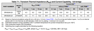

我在配置为独立半桥的 DRV8245上连接50mH、5 Ω 负载。 DRV 上的最大负载电感是否受到任何限制?

    如果您在直流开启的情况下进行驱动、则可以驱动高达~5.4A 或5.9A 的电流、具体取决于封装。
