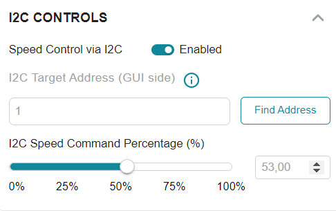

我努力解决了 MCF2839EVM 速度命令覆盖问题。 点击"Speed Control via I2C"并设置转速后 、电机不会旋转。 该算法的状态为"电机空闲"、不会发生变化。
我能够使用模拟电位器加载寄存器、配置、调整和旋转电机。
所有跳线均根据 MotorStudio 指南中的说明进行设置。
我使用的是最新版本的 MotorStudio 0.1.30

    使用 I2C 模式时、请检查速度是否应为高电平。
    如果 SPEED 引脚为低电平、器件保持空闲状态。
