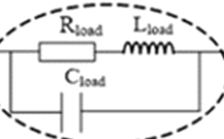

在16V 电池电压下、I 具有5 Ω、2.2 μ F 和50mH 的负载要求、DRV8245配置为独立半桥、并且负载仅连接到负载侧。
DRV8245是否能够驱动此负载或者是否存在任何限制?
     负载设置的 PIC
    有人能在这里回答吗?
    电容为2.2uF 时、DRV8245能够驱动此电流吗?
    或者、由于这种浪涌、驱动器可以承受任何计算吗?
    如果 iAM 通过 I=cdv/dt C=2.2uF 计算、t=MOSFET 导通时间/压摆率10V/usec、转换为16V(电池电压)、时间为1.6usec 、i=22A 表示1.6usec、此设备能否处理22A 表示1.6usec?

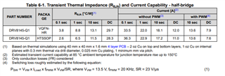

    对于 DRV8245-Q1、1.6s 的22A 电流过高。 我建议使用 DRV8145-Q1 x 2个
    请允许我关闭这篇帖子、以避免进一步混淆。
    Shinya
    我为1.6usec 写了22A 吗?
    是的、这里是屏幕截图。
    Shinya
