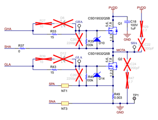

我想请求您审查输出级电路设计。 请查看以下附件、让我了解 R8、R9的建议电阻器阻值以及总体审查结果。

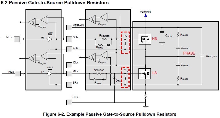

    客户正在尝试设计 R8和 R9的下拉电阻器、以防止栅极运行异常。 请检查下面的修改版本。

    我不确定您的系统需要什么具体的值、但您还可以查看以下讨论 RGS 的应用手册:
    https://www.ti.com/lit/ml/slua618a/slua618a.pdf

    客户正在考虑使用以下应用。 它是否适用于 DRV8308?

    请告诉我确切的 EVM P/N 以及二极管(D10和 D14)应用的用途。

    栅极到源极二极管具有多种用途、例如栅极过压保护或防止栅极悬空。
    我提供的示例来自 DRV8300EVM、我还找到了您可以参考的 DRV8308EVM
    https://www.ti.com/tool/DRV8308EVM
    e2e.ti.com/.../slvc597a.zip
    您应该能够使用 DRV8308设计下拉电阻器或钳位二极管等功能
