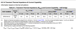

    现在、我需要评估新功能的所有解决方案。
    1.我确认 DRV8244可用作通过2路输出引脚连接的半桥以提高电流能力。 请问是否可以处理锁止马达(Nom. 5.5A@200ms; 失速15A@500ms)?  在设计中是否需要注意一点? 请分享您的意见。
    2.对于 DRV8144器件、我已经让当地的 TI 同事检查价格。 顺便说一下、我使用"结温估算器"来评估热性能、但我找到了
      a."转换率"和"VM"对热结果没有影响
      b.对于 PCB 列表、我选择较大的 PCB 尺寸(8cm x 4cm)、热结果更差、但 PCB 尺寸更小(2cm x 2cm)、结果更好。 我可以知道原因吗?
    您好 Bing、
    让我仔细检查一下 DRV8244是否可以在并行模式下使用、热性能可能会比 DRV8144差、因为即使 IN1和 IN2连接在一起、一个 OUTx 也可能会先于另一个 OUTx 导通。
    [引用 userid="624639" url="~/support/motor-drivers-group/motor-drivers/f/motor-drivers-forum/1514288/drv8244-q1-drv8244-output-pin-connected-together-to-increase-current-capability/5822327 #5822327"]  a."转换率"和"VM"对热结果没有影响
    这是因为仅考虑高侧 FET。 该应用手册包含计算器中使用的公式: https://www.ti.com/lit/an/slva504a/slva504a.pdf
    因此、为了让 SR 和 VM 发挥作用、需要将电流输入设置为负值:
    b. 对于 PCB 列表、我选择较大的 PCB 尺寸(8cm x 4cm)、热结果较差、但较小的 PCB 尺寸(2cm x 2cm)会获得更好的结果。 我可以知道原因吗?
    这似乎仅适用于正电流、我不能太确定为什么看起来更小的 PCB 尺寸具有稍好一些的性能。 计算器利用 Foster 网络工作、因此中的某种因素会导致这种情况、但使用负电流时、热性能符合预期、较大的 PCB 具有更好的热性能。
