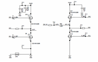

在 DRV8718S-Q1上、我要尝试使用 CSA 监测电流、 我的电机连接到 EVM 的输出 NC/OUT1和 OUT1/OUT2。  我能够通过两个方向的 PWM 来控制电机。
但电流检测,CSA1似乎不准确你有什么想法为什么?
谢谢你。

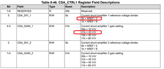

    我建议使用示波器检查 SO 引脚电压。 在默认设置下(外部 AREF = 3.3V 输入)、因此应在 nSLEEP=H 后输出3.3/2 =~1.65V、并且 OUTx 上无负载。
    如果电流 OUT1 -OUT2为~2A、则为2A x 0.07 Ω x 20 = 0.28V。 因此将为1.65V +/- 0.28V
    Shinya
    Aref=3.3V

    如果我的理解正确地为 CSA 供电、则必须通过 J6上的 AREF 引脚从外部输入 AREF?
    在您提到的配置下、我得到了1.65V。 但我不确定它与不同 Vref 电压的相关性、可以得到相同的结果。 同样的情况、如果我以不同的 PWM 变化设置负载。

    AREF 电压是外部输入。 如果 CSA_DIV_x 发生了更改、则会被更改。
