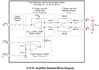

在我的应用中、失调电压设置为 AREF / 8 = 0.625V。 这意味着当负载电流为0时、我可以从 SO 引脚读取0.625V 的电压。
实际上、当外部电机停止时、 分流器悬空且没有电流流动。 此时、如果我检测到失调电压(0.625+0.044V)增加了0.044V、那么原因是什么?
DRV8718的设计是否可以避免浮动负载/分流电阻器的影响?

    我知道您的 SO 电压为0.044V、接近0V。
    -您是从外部提供 PVDD、DVDD、VREF 吗? 您提供多大的电压?
    -您使 nSLEEP=高电平吗? VCP 电压是多少? 如果 VCP 不是 PVDD +~10V、则表示某些器件无法正常工作。
    下面的表格显示了禁用了电流检测。
