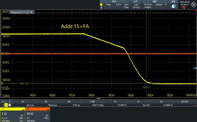

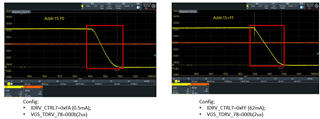

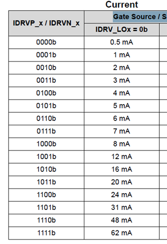

客户使用的是 DRV8718S。他们将相关寄存器配置为使用不同的 栅极拉电流/灌电流值、并找到以下波形。
问题是、奇怪的是、0.5mA 波和62mA 波具有相同的波/具有相同的下降沿时间。

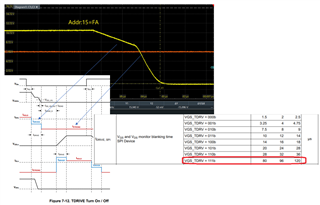

    我想你看到的是 tDRIVE 的行为。
    请尝试延长 VGS_TDRV =111b (96us)、然后将更改此波形。
    森田真也

    感谢您的快速答复。 请允许我进一步澄清问题:
    问:为什么 MOS 有相同/相似的下降波,即使这些波是在不同的团组中获得的?
