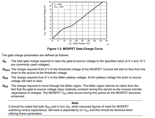

尊敬的 Thanh:
您能否验证这是您使用的 MOSFET?
https://www.mouser.com/datasheet/2/196/Infineon_IRLR2908_DataSheet_v01_01_EN-3363445.pdf
如果是这样、MOSFET 的 Qgd 对于您使用的 IDRIVE 设置来说太低、这可能会导致电机驱动器损坏
请阅读以下常见问题解答、了解有关 Qgd 和 IDRIVE 之间关系的更多信息:
您似乎也遇到了一些 SPI 通信问题? 您是否能够在尚未使用的新设备上进行测试?
您能否显示 SPI 事务的波形?
Yara
尊敬的 Thanh:
以下应用手册提供了大量有关 MOSFET 特性如何在开关中发挥作用的信息
Yara
