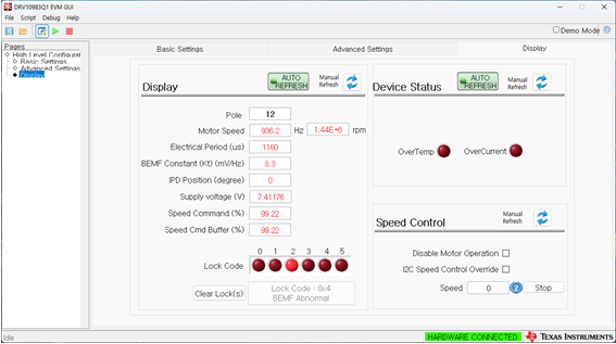

我的客户正在寻找有关重启的参数、但在 GUI 中找不到。
问题是、如果客户停止用手旋转电机、电机将低速旋转。
(客户希望用手停车后以相同速度旋转。)
您能否检查这是否正常运行? 并检查有关在 GUI 中重新启动的参数。
我附上了关于停止电机装配的视频片段、我的客户是这样做的。
e2e.ti.com/.../20250520_5F00_DRV10983_5F00_norestart.mp4
请检查此问题。 谢谢。

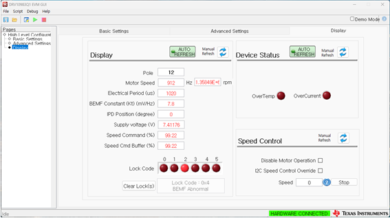

    您能否尝试在尝试使转子失速之前和之后检查消耗的电流?
    ->  转子失速前:0.23A.
    转子失速后:0.71A
    KT 可能不正确、您能否测量调谐指南中提到的 KT?
    ->  kT (mV/Hz):7.8~8.3 (通过 DRV10983Q1 EVM GUI 测量、电机转速:9500RPM (950Hz))
    (电动机输入电压 :直流7.4V、PWM:占空比99%、开关频率 1KHz)

    您好 Chase、
    感谢您的提醒。 kT 是正确的。
    这是电压模式控制器、只要不丢失同步器件、器件就会继续施加命令占空比。
    在这种情况下、占空比可能已增加到100%、但负载已更改速度。
    负载释放后、工作负载继续保持99%但电机不起作用、这是否意味着电机存在问题?
    当我们降低关税时、会说50%、然后再次增加、会发生什么情况?
    您是否也可以共享配置文件。
