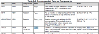

尊敬的专家:
我想请问 TI 如何决定建议的 CVREG 值。
我认为这取决于部署条件(当前和时间跨度)。 我的理解对吗?
如果是、 TI 假定条件是什么来确定建议的 CVREG?
如果有计算方法来 决定 CVREG、我想您分享一下。
谢谢。此致、
    您好:
    感谢您的问题。
    请参阅随附的 Excel 文件以了解 VREG 电容计算。
    Ibinu
    e2e.ti.com/.../2465.VREG_5F00_CAP.xlsx
    尊敬的 Ibinu-San:
    感谢您分享计算表!
    我是否应该从1.2A/2ms、1.75A / 0.5ms 和3.4A/0.5ms 中选择 I_FIRE/TFIRE 集?
    谢谢。此致、
    您好:
    是的、您可以根据系统要求选择 I_FIRE/T_FIRE。
    Ibinu
