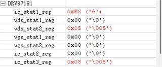

使用 DRV8718-Q1时、如果某些 MOS 未用于某些低端汽车型号(未配备 MOS 芯片)、DRV8718-Q1将报告 VDS 过流故障。
如何 通过修改软件来禁用相关故障? 修改 VDS_MODE 会导致为所有1-4个半桥禁用 OC。
常春藤

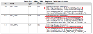

    如果在某些通道上未组装 MOSFET、则最好不要在这些通道上驱动。 然后、故障监控功能被禁用。
    请使用 HBx_CTRL 将00b 设置为高阻态(HS 和 LS 都关闭)。
