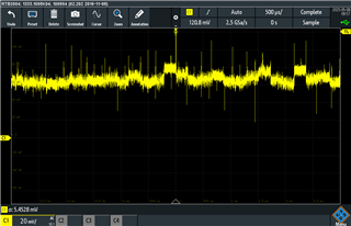

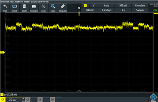

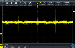

我们在 PMSM 电机驱动器中使用 DRV8334、并在 电流检测放大器的输出上测量了奇怪的噪声信号。
我们使用0.5m Ω 分流器测量两相上的电流、最大电流为35A RMS。
图 I attached 是在没有电流 流过分流电阻器时拍摄的。
奇怪的是、噪音会跳至较高的水平、而不会跳回或跳至较低的水平等、这意味着整体噪音水平相当高。
这种奇怪噪音的原因是什么?
元件和 PCB 设计遵循数据表和评估模块设计。

    您能告诉我输入的状态是什么吗? 当您说没有电流流过感测电阻时、这是否意味着您没有将 PWM 施加到输入端? 是否直接测量 SPx - SNx 之间的电流?
    我还想知道您看到的电压电平。
    VREF 上的电压是多少? SOx 输出应该是1/2 x VREF 至1/8 x VREF、具体取决于您使用的设置。 这里的电压看起来很小、我想知道无论噪声如何、您看到的值是否接近预期值。

    您能告诉我输入的状态是什么吗?
    所有 PWM 均关闭、无相电流、模块由电池供电(不涉及开关电源)
    是的。

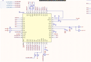

    不可以、 分流器和 MOSFET 驱动器 IC 电流传感器输入之间有一个 RC 滤波器、请参阅原理图。
    我附上了图片说明。
    电源模块和驱动器上传感器电阻器的原理图

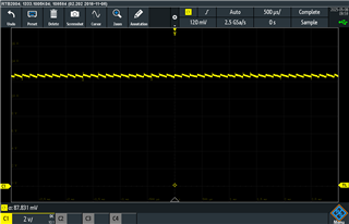

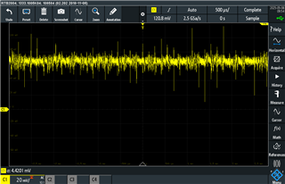

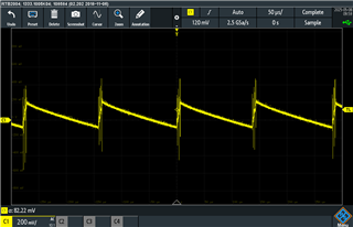

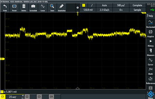

    V 相、无相电流、示波器探头的 MOSFET 驱动器运算放大器输出设置为交流
    V 相、无相电流、示波器探头的 MOSFET 驱动器运算放大器输出设置为直流
    U 相、无相电流、示波器探头的 MOSFET 驱动器上的运算放大器输出设置为交流
    U 相的 MOSFET 驱动器上的运算放大器输出、无相电流-输入短路、示波器探头设置为交流

    错误注入:U 相的 MOSFET 驱动器上的运算放大器输出、无相电流、示波器探头设置为交流
    以下是正确的图像:

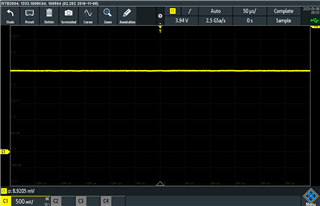

    您是否还能够提供 SOx 的 DC 示波器捕获?

    我们使用如下原理图中所示的滤波器、我们还使用1nF 电容器进行了测试并获得了相同的结果。 但我们没有使用470 pF 电容器和 160 R 电阻器进行测试。
     利用捕获信号 SOx、您是指在没有任何滤波器或未连接到 uController 的情况下、只需驱动器的裸 OPAMP 输出吗?
    先前图像上的信号是在滤波器电路之前的驱动器的 OPAMP 输出引脚上测量的、但使用滤波器放置并连接到 uController。

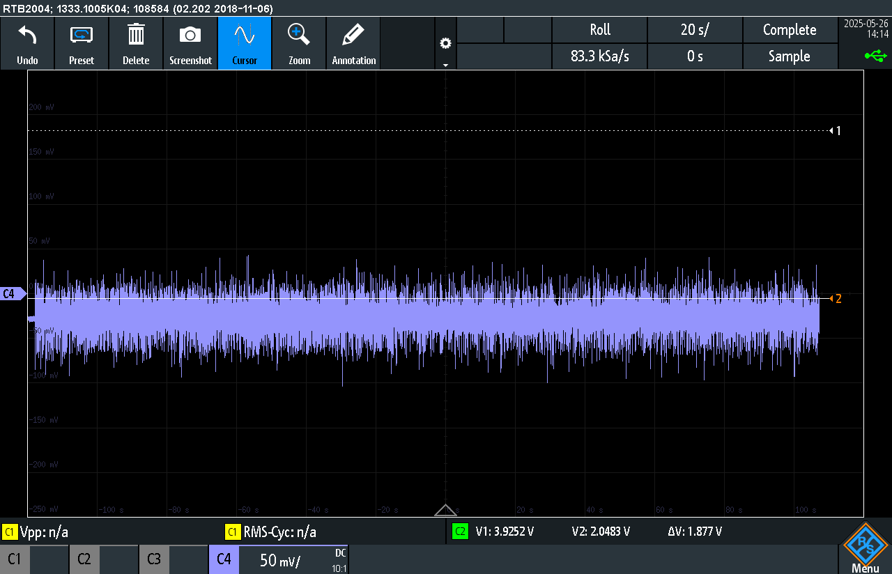

    另外、SOB 的直流示波器捕获位于上面的第四个图像上。
    Ciril Močnik á lez

    您能否在此处提供有关您正在使用的 CSA 设置的更多信息? 增益设置、双向或单向电流检测等 我之所以问这个原因是因为、除了噪声之外、我想知道您是否看到了基于您的设置预期的近似电压电平?

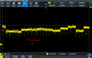

    我还想看看将 CSA_AZ_DIS 位写入1b 时的行为、并查看这是否会改变噪声行为。 我想让您测试这个位处于高电平时的行为原因是、您看到的"跳转"可能是由于 CSA 相位之间的自动置零例程切换、因此我想进行检查。
    谢谢您、
    Joseph
    你好
     在初始化例程中、CSA_AZ_DIS 位设置为0。 现在、我们按照您在回复中的建议将其更改为1、 输出信号现在符合预期。
    请参阅下图。

    当 PWM 关闭且没有电流流过分流电阻器时、驱动器运算放大器输出端的值不等于基准电压 但电压会更高或更低、而电压 差会缓慢上升。 下图显示了电模块加电后0至700秒内两个运算放大器输出上的电压:
    如果 CSA_AZ_DIS 位设置为0、我们不会观察到此类行为。

    对我来说、噪音水平很高。 输入端为+/-~100mV? 如果您可以在 SP/SN 引脚之间获得有用的差分测量值(时间标度较小、~50us/div)、因为这些引脚之间的差分值就是 CSA 放大的值。
    我还想回顾一下您发送的原始波形中的一些问题。
    1.考虑到您配置的设置、SOx 输出预期的电压电平是否以60mV 为中心? 如果未获得配置的预期电压电平、这可能会导致我们出现另一个问题。
    2.这些波形中明显有一些周期性的行为,我测量的负尖峰周期约为~90us? 这对应于~11kHz 频率、您的系统中是否存在这种频率?
