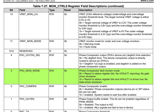

您能否确认在固件中设置为故障模式时、相位比较器是否为锁存故障?
谢谢 Keith
    尊敬的 Keith:
    只是想确认您是指如果该位设置为1、您会询问它是锁存故障还是不正确?
    我在数据表中的任何地方都看不到这是一种锁存故障、因为考虑到所有锁存的故障都明确地说是锁存故障、所以不管我会检查系统。
    Yara
    是的、正确。  谢谢!
    尊敬的 Keith:
    对延迟深表歉意。

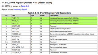

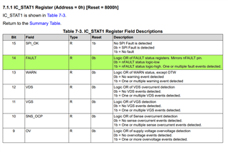

    如果触发了相位比较器故障、则以下位将报告故障
    尽管这不会关断栅极驱动器、但仍必须使用 CLR_FLT 位清除此故障。
