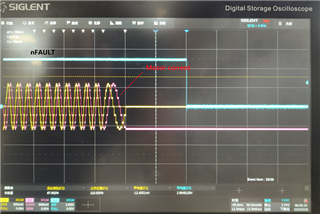

我们在使用 DRV8889时遇到开路问题。

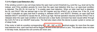

查看手册后、我们发现它会导致特定角度的误差。
我们想知道如何避免这种情况,并希望你能给我们一些可行的解决方案。
我们不希望禁用开路检测、我们希望在拔下电机后报告开路。
这是我们在示波器上看到的。
谢谢你

    如前所述、如果任何线圈中的绕组电流降至开路负载电流阈值(IOL)以下、并且分度器设置的 ITRIP 电平持续存在 tol、则 DRV8889会检测到开路负载。 此外、 如果电机保持在与0°、90°、180°或270°电角相对应的位置、则在 tol 之后将标记开路负载故障。 要防止出现这种情况、可以 使用 以下方法之一。
    1-避免电机保持 在这些位置的 时间超过 tol。 因为电流低于 IOL 并导致 OL 标志变为高电平。
    3-将电机保持在两个绕组上的电流高于 IOL 的位置。
    2 -当电机保持在该位置时、在20ms 内设置 EN_OL = 0。 然后、当传递此位置时、将其设置为 EN-OL = 1。 您可以在下图中看到建议的方法。 如图所示、正常运行期间 EN_OL = 1、当 STEP 脉冲停止时、您可以设置 EN_OL=0以避免错误报告、然后通过施加 STEP 脉冲 EN_OL = 1。
    如果您有任何其他问题、敬请告知。
    Mojtaba.

    为了避免 OL 误检测、您需要使电机电流保持高于 IOL。 在这种情况下、您可以将最小 I run 设置为高于 IOL。 这种方法可避免错误报告。

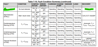

    开路负载故障仅是报告功能、当 OL 条件消失并发出清除故障命令后、nFAULT 会被释放
    通过 CLR_FLT 位或 nSLEEP 复位脉冲实现。 发送清除故障命令后、nFAULT 会立即变为高电平。
