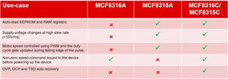

    Hi Higa-San、
    第一季度和第二季度回答: MCF8315A 不支持零速命令、此特性在 MCF8315C 中进行了更新
    希望这澄清了问题。
    C 和 D 版本支持您的要求。
    谢谢、此致
    Venkatadri S.
