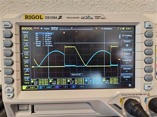

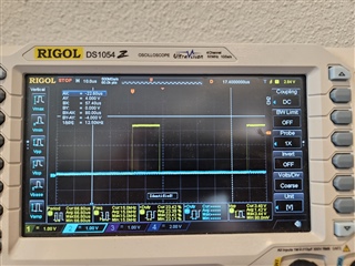

我将向 DRV8251A 的 IN1施加占空比为20%的15kHz PWM 信号、同时将 IN2保持在低电平。
电机连接到输出端、但我没有看到任何运动。 但是、如果我将一根电机线连接到 OUT1、将另一根电机线连接到 GND、电机将旋转。
您能帮助我了解出了什么问题吗?
输入(黄色 IN1、蓝色 IN2)
输出(黄色 OUT1、蓝色 OUT2)
    您好:
    当 IN1为 PWM 且 IN2为低电平时、输出在正向和滑行(Hi-Z)状态之间切换。 我建议将 IN1保持为高电平、将 PWM 保持在 IN2上、这样会在正向和制动状态之间切换输出。 此方法是首选方法、因为它会将输出置于已知状态、同时电流在关断期间再循环。
    有关电流再循环的更多信息、请参阅以下应用手册。 另请查看 第8.4.1节"桥接控制"和表8-2。 H 桥控制。
