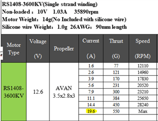

我使用 MCT8329A 器件来控制我的 BLDC 电机。
电机的规格是
电压:14.8V
kV: 3650KV
配置: 9N12P (12极)

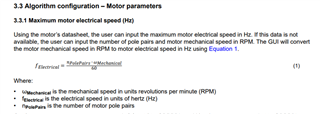

由于数据表中提到 MCT8329A 支持的最大电气频率为3KHz、因此根据机械速度的计算结果来确定
机械转速(RPM)= F (elec)* 60 /极对。
假设:
f (elec)= 3KHz;极对= 6则、
最大机械速度= 30,000RPM。
因此、我们可以通过这一点确认 MCT8329A 支持的最大速度为30000RPM 吗? 如果没有、请告诉我支持的最大 RPM 是多少。
    你(们)好
    电气3KHz 可以是基于极对组合的任何 RPM、MCT 器件支持高达3KHz 的 RPM、可以是30kRPM。
    电机的 BEMF 常数是多少?
    额定负载下3KHz 的额定电流是多少?

    尊敬的 Venkatadri:
    请在下面的附件中找到我的电机的规格。
    对于~30000RPM (@ 3KHz Fsw)、最大电流消耗为19.6A。
    我没有 BEMF 常数的数据。

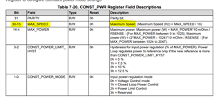

    尊敬的 Venkatadri:
    再问一个关于电频率的问题
    如所附图像中所示、MAX_SPEED 字段为16位 字段
    如果 MAX_SPEED = 0xFFFF、则十进制值将为65,535
    因此、根据此信息、支持的最大电气速度为4095.9Hz。 利用这些数据、我们可以得出 MCT8329A 是否可以支持高达~4kHz 的电气频率的结论?
    你(们)好
    已针对3KHz (最大值)及其他因素进行验证。
    尽管寄存器字段可以接受16位值。
    谢谢、此致
