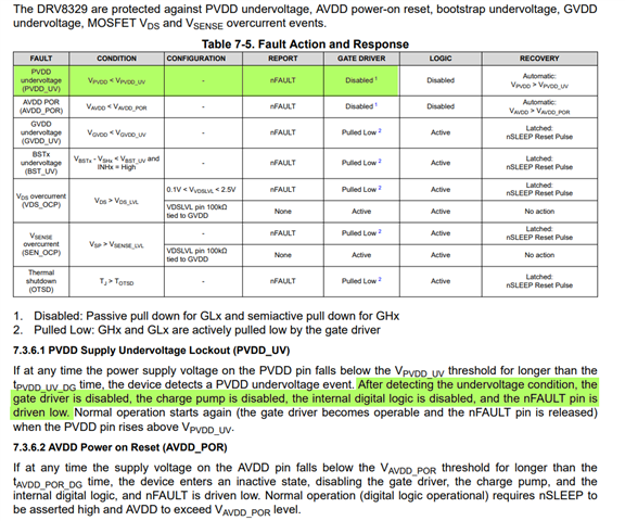

在故障情况下、只要 DRV 报告故障、DRV8329是否会忽略任何从 MCU -> DRV 传入的高电平/低电平信号?
如果我们继续尝试在 DRV 发生故障时对电机进行换向、DRV 将如何反应?

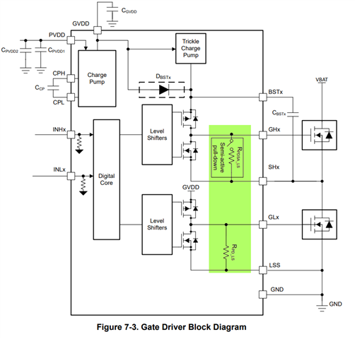

以下各项之间有何区别[如表7-5脚注所列]
  • 对于 GLx、为无源下拉
  • GHx 的半有源下拉
  • 有源下拉
谢谢 Keith
    尊敬的 Keith:
    除了电阻之外、半有源和无源下拉似乎没有显著差异。
    至于器件在故障状态下如何处理输入、我认为它们在某些情况下会被忽略(内部逻辑禁用)、在其他情况下根本无法执行任何操作(输出驱动为低电平)。 在每个故障情况下 、要么内部数字逻辑被禁用、要么输出被驱动为低电平
