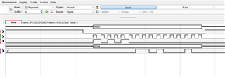

可以看到 SPI 写入未成功进行。 我在写入寄存器后读回寄存器。
以下为写入命令的波形-  0x2BFF/* 0b00101 011 1111111111*/
下面是读取命令的波形-  0xA800/* 0b10101 000 00000000 */
_

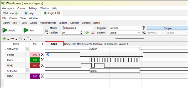

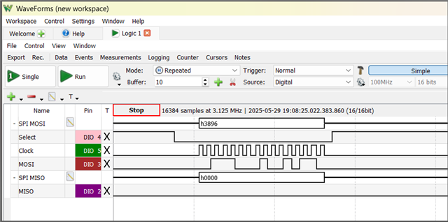

    波形:
    1)写入0x7控制寄存器的数据帧(0x3896)、用以写入配置
    2)从0x7控制寄存器读取的数据帧(B800)。
    我们也无法读回0x7地址处的写入数据

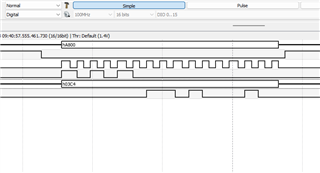

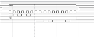

    嗨、Yara!  感谢您的跟进,我们尝试了一些事情,并 能够以某种方式读取 MISO 上的数据,但
    我们得到的数据不够一致。
    我们观察到数据不正确的回读值实例。 例如、如果我们连续读取0x7寄存器、我们 会在某些时候观察到正确的值(即0x0344是地址0x7中的默认值)、但在后续帧中、我们会观察到类似0x300或任何其他随机值。
    现在、我们要缩小两个结论
    1)这是否是 SPI 缓冲器本身中与数据损坏相关的内容(似乎不太可能)
    2)通过 SPI 线路传输数据时发生数据损坏)。
    我们还观察到、当两个事务之间的时间延迟接近500微秒时、在 MISO 上获得正确响应的频率高于在延迟高于或低于500微秒时的频率
    我们正在尝试另外一些与两个连续 SPI 事务之间的时序相关的内容。
    无论如何,你是否有任何关于这种数据不一致的可能原因的想法。

    我们在 while (1)循环中使用 Driverlib 函数进行写入和读取操作
    下面是输出中数据不一致的视频。
    e2e.ti.com/.../WaveForms-_2800_new-workspace_2900_-2025_2D00_06_2D00_03-10_2D00_09_2D00_56.mp4
    共享一个接一个的数据帧
