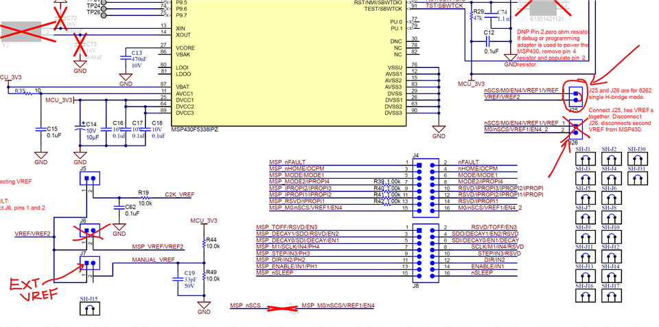

2.如何正确地提高 VREF ?
我想增大 DRV8262可以提供的最大电流。
转换时间 说明您需要:
  • 移除跳线 J6 (切断内部连接)
  • 然后向施加外部电压(例如1.5V 或3.3V) J5 (上部引脚)
于是我移除了 J6并向 J5施加了3.3V 的电压、但是 什么都没有发生
线圈仍然几乎不消耗任何电流、似乎 VREF 被忽略或被阻断了。
对于单路 H 桥模式下的外部 VREF 连接、VREF1和 VREF2必须连接在一起。 在 EVM 中、这意味着断开 J26和分流器 J25 -请参阅下面的。 移除 J6以从 MSP430 DAC 上减少 VREF2。 您应该通过 J7或 J6或 J5的引脚1施加0V 至3.3V 的外部 VREF 电压。 您的回答正确。 可能缺少的是 J25分流器(移除 J26)。

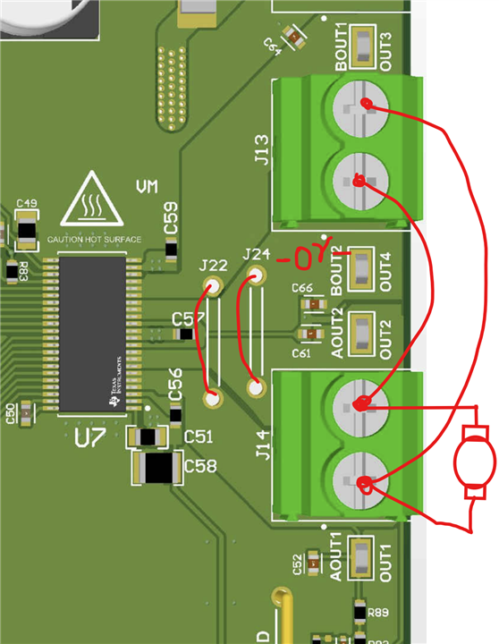

    电动机的特征是什么? 似乎浪涌电流非常高、导致 D7显示过流故障(nFAULT = 0)。 您可以尝试将 VREF 电压降至1V、并观察输出端直流电机的行为。 板没有任何蜂鸣器。 电动机是否发出蜂鸣声?

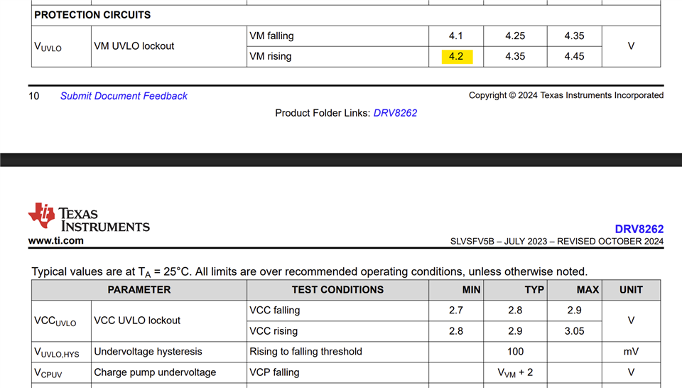

    该器件具有 UVLO 欠压锁定功能。 低于最小上升电压时、器件将无法正常工作-无输出。 高于 MIN 上升时、器件将进行 POR 上电复位、此时内部数字控制将正常工作。
    在前面的讨论中、您使用的是两个并联 H 桥。 确保正确的并联连接。 我提到这一点是因为 J13发生了翻转。 有关正确的并行模式连接、请参阅下文。 我认为您具有正确的连接、否则 J14上的 LED 将无法正常工作。 这就给我们带来了高浪涌电流问题。 我们能否捕获负载电流波形? 谢谢你。

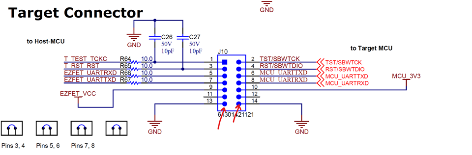

    通过试验电路板进行的 GND 连接是否会导致压降而影响函数?
    虽然由于您使用的导线不是那么粗、因此电气连接可能正确、但我建议按如下所示连接外部 MCU GND -请参阅下面的。 此接头的底部两个桥臂为电路板 GND/数字 GND。 这将允许您将 VM 电源 GND 保持分离、并避免潜在的串扰。

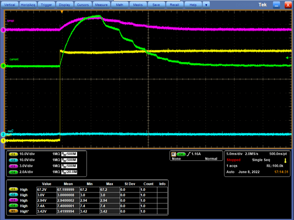

    请参阅以下示例 VM = 65V、100%占空比输入驱动 DRV8262、在单路 H 桥模式下驱动65V BDC 电机:
    绿色迹线表示电机电流、粉色表示 IPROPI、黄色表示 OUT1、3、蓝色表示 OUT 2、4。 您会注意到这种高浪涌电流、并且随着电机旋转得更快、其 BEMF 会增加、并且电流稳定到运行电流。 这是 BDC 电机的典型特征。 如果浪涌电流过高且电流调节未设置为将浪涌限制在 OCP 跳闸点以下、则 OCP 可以启动并表现出与您的观察结果类似的效果。 理解这一点的唯一方法是对负载电流进行示波器采集、或者如果您没有电流探头、则可以查看 IPROPI 输出(类似于粉色迹线)。 如果每次驱动负载时 D7 LED 点亮、您需要使用 nFAULT 引脚触发示波器。 这将让您捕获 nFAULT 下降沿的电流和电压。

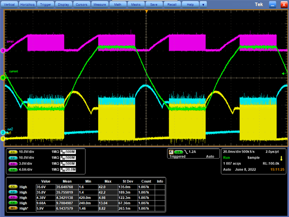

    请参阅以下示例 VM = 24V、100%占空比输入 DRV8262、在单路 H 桥模式下驱动24V 螺线管且启用电流调节:
    绿色迹线是 螺线管电流在两个方向上来回切换、粉色是 IPROPI、黄色是 OUT1、3、蓝色是 OUT 2、4、30%混合衰减、TOFF = 24us。 您可以看到 OUTx 上的电感电压-凸点。 以及用于电流调节的 OUTx 电压斩波。
    这两次捕获是通过使用外部控制驱动 DRV8262输入进行的。 这些是在器件认证用于制造之前完成的。 谢谢你。
