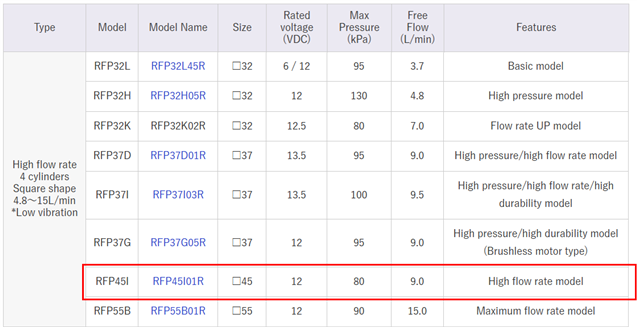

我们有一个关于电机驱动器的客户咨询。
为了控制下面的泵电机、我们过去只使用晶体管来驱动它。
然而,这一次,我们将控制一个容量约9W 的大型泵马达,这与过去不同,所以我们认为,我们需要选择一个符合规格的晶体管,但为了避免问题,即使使用它数十万次后,我们认为最好用电机驱动器 IC 控制它,而不是晶体管。
e2e.ti.com/.../RFP45I01R.pdf
我要使用的电机规格如下所示。
您能推荐合适的电机驱动器吗?
请检查。 谢谢你。
    您好:
    您是否在寻找集成式 MOSFET 器件、集成式 MOSFET 和控制器件、或者仅仅是用于驱动外部 MOSFET 的栅极驱动器?
    我也很好奇、您提到您使用的是大型泵用电机、但12V 9W 似乎功耗很低。
    这个电机看起来也是直流电? 是否确定需要三相栅极驱动器?
    以下是对上述每个选项的几个建议:
    DRV8311 -集成式 MOSFET
    MCF8315 -集成 MOSFET 和控制
    DRV8328 -栅极驱动器
    Joseph
