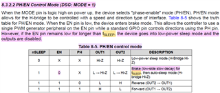

您好团队
第8.3.2.2节(PH/EN 控制模式)规定 :"如果 EN 引脚保持低电平的时间超过 tSLEEP、器件将进入低功耗睡眠模式并禁用输出。":
https://www.ti.com/lit/ds/symlink/drv8220.pdf
这是否是 错误、是否应 改为指 tAUTOSLEEP (0.9-2.4ms)? 或者是否  在下表中切换了 tSLEEP 和 tAUTOSLEEP?:
谢谢、Anton
    嗨、Anton、
    是的、应该是 tAUTOSLEEP 而不是 tSLEEP。
    "制动(低侧慢速衰减)" tAUTOSLEEP 、然后自动休眠模式(H 桥 Hi-Z)"
    感谢您找到此内容! 可在未连接负载的情况下测量器件电流来确认它-在 tAUTOSLEEP 之后、电流应从~μ A 1.5mA 降至<1uA。
    Jacob
