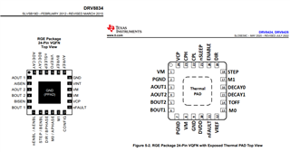

尊敬的 TI 团队:
我正在寻找一个 引脚对引脚兼容的替代产品 中的示例 DRV8834 相同 更高的输出电流(>2A)
如果不存在 P2P 器件、您可以建议一个 驱动程序功能相似 更高的电流能力呢?
    您好、Tom、
    感谢您的问题。
    对于 DRV8834、我们不(编辑)具有引脚对引脚兼容  性、无法支持大于2A 的输出电流。 您可以考虑 DRV8424、DRV8425、DRV8434等替代选项。 请注意、与支持最小2.5V 工作电压的 DRV8834不同、这些产品的最小工作电压为4.5V。 谢谢你。
    此致、Murugavel
    您好  Murugavel、
    感谢您的答复。
    我了解了引脚定义、它们不应该是 P2P 的吗? 或者我是否有误解?
    Tom
    您好、Tom、
    这是一个拼写错误-抱歉。 我编辑了这篇文章。 谢谢你。
    此致、Murugavel
