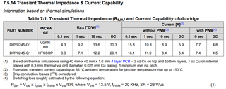

    我建议查看我们的 DRV824x-Q1 器件、例如 DRV8245-Q1 。 我们对这些器件进行了仿真、以确定器件在给定特定设置和特定 PCB 尺寸下可以处理的最大电流:
    这些 DRV824x-Q1 器件还提供了结温计算器、因此可以根据所需设置和系统要求更好地进行估算: https://www.ti.com/tool/download/SLVRBI3
    如果您需要比 DRV8245-Q1 能够满足更高的电流能力、我们还提供了 DRV814x-Q1 器件、这些器件是具有更高热性能的单半桥驱动器。

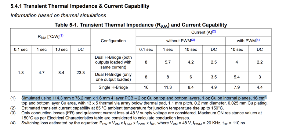

    我们建议查看数据表第 5.4.1 节中的瞬态热阻和电流能力表。 根据表中的信息、该器件 将在单路 H 桥模式下更适合长时间处理 7A 负载、在该模式下、它可以在触发 TSD 之前使负载运行~10 秒。 根据负载的驱动时间、此器件可能能够支持该负载。 如果您需要更高的 RMS 电流能力、我建议查看 DRV8144-Q1 或 DRV8145-Q1。

    关于瞬态热阻抗和电流能力、如您所述、我看到它可以在单路 H 桥配置下处理高达 8.4A 的电流 10 秒。 其热阻(结至环境)为 8.4C/W、持续 10 秒。 如果我根据此公式计算结温、假设环境温度为 25°C、
    TJ = Ta + RJA * Power = 25C + 8.4 * 8.4 *(50m Ω)= 29'C、远低于工作结温 Tj、150'C
    我采用 50 欧姆作为单个配置的最坏情况。 我知道您建议的其他芯片具有更好的电流能力并可以满足我的需求、但为什么我的热剂量计算表明它可以处理比表更大的电流? 我在计算中是否遗漏了一些内容?
    您使用的公式缺少两个方面、即 RDSON 降额因子(不在数据表中)、并且电流需要平方。 通常、我们使用 2 作为降额因子 、但为了更加精确、我们在单半桥模式下为 DRV8262 使用 2.2。 进行 Tj 计算时应使用的公式如下:
    TJ = RJA *(Rdson *降额因子)* I^2 + Ta = 8.4 * 0.05 * 2.2 * 8.4^2 + 25 =~90'C
    该温度低于 150'C、因为数据表中的表格假定环境温度为 85'C 在环境温度为 25'C 且持续 10 秒的情况下、DRV8262 应能够支持~11.7A 的电流和~7A 的直流电流。

    数据表下表的注释部分说明考虑了 4 层 PCB

    抱歉、我重点介绍了我提供的公式、忘记了表中提供的 R_Δ θJA。 该瞬态表无法提供 DDV 封装的准确结果。
    如果没有、假设我要驱动 7A 的直流电流、剂量包如何影响上述结温计算?   [/报价]
    公式的更改将取决于所用散热器的热阻。 此信息可在数据表的第 7.1.1.4 节中找到。

    它看起来不像它计算合理的数字。 根据您的计算、它只能处理大约 7A 的直流电流。 为什么不是 10A?  [/报价]
    10A θJA 来自一个不基于仿真的估算值、而瞬态表中的 R_Δ R 值来自仿真值、因此瞬态表将更加准确。  我们已经开始在我们的新数据表中包含瞬态热阻抗表、以便为用户更好地估算器件电流能力、并在决定包含瞬态表时发布 DRV8262。 为了更清晰起见、DRV8262 在制作瞬态表之前发布、因此 10A 更多地基于营销和系统团队所做的公式。 当 DRV8262-Q1 发布时、绘制了瞬态表、然后将该表添加到 DRV8262 数据表中。
    基本上、我建议参考瞬态热阻抗表、以便更准确地指导器件电流能力与建议运行条件表中给出的值之间的关系。
