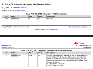

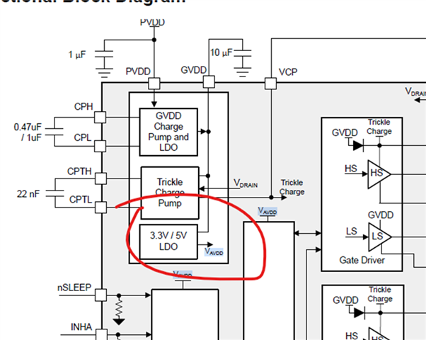

如何了解 DRV8334-Q1 的 3.3V/5V LDO? 用户是否需要通过设置寄存器来选择 3.3V 或 5V?

    以下是 GVDD 的规格
    GVDD 是客户可以在此器件上使用的唯一 LDO。 AVDD 是一个内部 LDO、用于为此器件的特定模块供电。

    感谢您的答复。 了解 AVDD 用于为器件的内部电路供电、但如何选择 3.3V 或 5V? 会自行决定电压吗?

    感谢您的澄清! 默认设置看起来 LDO 为 3.3V、但您可以使用以下寄存器进行更改:
