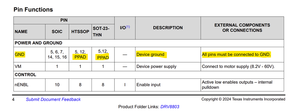

器件型号:DRV8803
您好、
在 OUT PCB 中、我们有单独的内部覆铜层来传导 GND 平面以外的热量。 在这种情况下、必须将 DRV8803 PPAD 连接到 GND 平面、或者可以连接到任何其他传导热量的(悬空)平面。
请澄清。
    您好 Amit、
    感谢您的问题。
    TI 建议将 PPAD 连接到 GND。 请参阅下面的。
    此致、Murugavel
