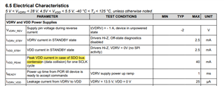

我们使用 DRV3901-Q1、该器件要求 VDD = 5V 以及 F28P65 MCU、这些 MCU 需要在 3.3V 电源电压下工作。
由于 DRV3901-Q1 CS、CLK、SDI 引脚具有 1.7V 的高压检测功能、我可以直接将这些引脚与 MCU 连接、请确认、我的理解是否正确?
2.由于 SDO 引脚提供 5V 电压、我是否可以使用 5V 的电阻分压 (VDD) 来为 MCU 引脚提供 3.3V 电压? 数据表中提到了该技术(表编号 7.3.1) 要将这些引脚上拉至 5V VDD、如果需要、则我无法上拉、因为当 SDO 引脚激活和上拉时、其工作方式会有所不同? 在这种情况下、我是否需要使用电平转换器?
类似情况也适用于 nFAULT 引脚?
2.数据表中提到的 IVDD_PEAK((VDD 峰值电流)是 40mA、这是什么意思? 您能详细说明一下吗?
