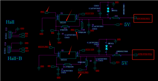

    尊敬的 David:
    非常感谢您的及时答复。
    我们目前正在开发一款具有推挽输出的双通道速度传感器。
    • 引脚 1 通过串联电阻专门连接到引脚 4
    • 引脚 4 输出 5V 电压、为霍尔传感器供电
    • 工作电压范围:8-32V
    DXZ205 和 DXZ203 型号集成了以下保护功能:
    1. 提供短路保护
    2. 提供反极性保护
    您能否查看随附的原理图、验证是否有任何符合我们要求的 IC、并替换 DXZ205 和 DXZ203? 此外、如需这些元件的任何相关文档或应用手册、我们将不胜感激。
    感谢您的支持。 我们期待您的技术建议。
    Han

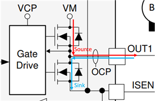

    尊敬的 Han:
    DRV8231 应该非常适合此应用。 它是一款 具有集成电流调节功能和带 PWM 控制的 GPIO 接口的 35V、3.7A H 桥电机驱动器。 我们还建议 在新设计中使用评估模块。
    David
    您好、David:
    感谢您的建议。
    但  DRV8231 不是推挽输出、能否请重新指定   具有相同功能的推挽输出器件
    提前感谢!
    Han
    尊敬的 Han:
    我的理解是、 推挽输出只是可以拉取和灌入电流的半桥。 这是您想要的吗?
    通常、推挽输出意味着能够将输出拉至高电平或低电平(非开漏)。 DRV8231 能够做到这一点。
    David
