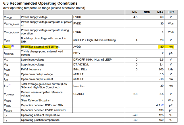

对于 DRV8343-Q1 或 DRV8329-Q1 的 3.3V 常规输出、可以用作外部 加速传感器的电源吗?
传感器的电流在 1mA 范围内、但电容相对较大、为 10uF。 客户担心在 3.3V 电压为 10uF 电容充电时会发生过流问题。
您能否帮助评估此用例中的风险?
常春藤
    尊敬的 Ivy:
    如下表所示、例如 DRV8329-Q1 具有 80mA 最大电流消耗。 由于传感器仅消耗 1mA、因此使用稳压器输出应该非常合适。 10uF 电容器在充电时不应导致过流。
