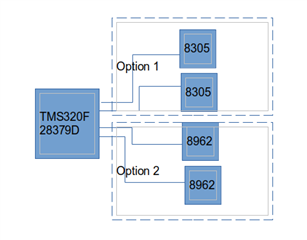

您好、
我们正在开发一个用于两种不同类型电机控制的定制载板、但它们一次运行一个。 我们使用 TMS320F28379D 作为控制器、DRV8305 和 DRV8962 作为驱动器。 我们使用两组 DRV 来控制每组两组电机。 下面粘贴了该架构的方框图以供您参考。 运行期间只启用一个选项。
我们计划对 DRV8305 和 8962 的电流传感器输出进行多路复用、因为 TMS320 上可用的 ADC 引脚数量有限、所以我们计划使用 3 引脚接头在选项 1 和选项 2 之间切换。 是否建议使用相同的方法? 在通常情况下、从 DRV 进行的跟踪直接进入 TMS320 的 ADC。 在控制器和 DRV 之间添加一个接头引脚是否会引入一些噪声、这会导致性能下降? 我附加了一个接头引脚片段以供您参考。
    尊敬的 Gautham:
    在控制器和 DRV 之间添加一个接头引脚会引入一些噪声、从而导致性能下降?
    是的、您选择的没错、接头引脚可能会引入额外的寄生效应。
    您是否考虑了模拟多路复用器? 类似于以下内容之一?
    https://www.ti.com/product/TMUX1108
    https://www.ti.com/product/CD4053B
    Yara
    您好、
    感谢您的建议、 我们能否使用下面的多路复用器、而不是上述多路复用器? 我们有 6 个接头引脚、每个 DRV 有 3 个。
    www.ti.com/.../TS3A27518E-Q1
    尊敬的 Gautham:
    是的、这种方法也可以使用。
    Yara
    尊敬的 Yara:
    感谢您的帮助。 我知道这些多路复用器的重要性。 不过、我还有一个问题。
    LaunchXLF28379D 和 BOOSTXL-DRV8305EVM 通过接头引脚配对、这意味着 BoostXL 和 LaunchXL 的电流检测引脚通过接头引脚配对、虽然尚未量化、但我们没有看到太多的性能差异。
    此时可能无法更改我们的设计、我们是否仍可以使用接头引脚、可能使用金触点来提高性能?
    尊敬的 Gautham:
    我不确定、 BoostXL 和 LaunchXL 创建的只是为了测试器件、不适用于实际应用、因此这些电路板上的东西没有进行最佳设计。
    如果您已经测试了 BoostXL 和 LaunchXL、并将其与未使用接头引脚的您自己的设计进行比较、发现性能没有差异、那么我发现处理接头引脚没有问题。
    Yara
