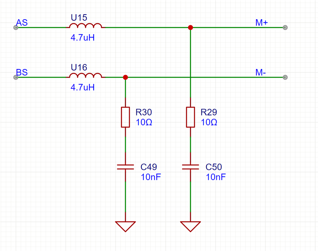

大家好、我们现在使用 DRV8962 来驱动具有 15A 峰值电流和 6A RMS 的大型音圈电机(300uH、1 Ω)、工程师建议在驱动电机之前串联一个 4.7uH 电感器、此电感器的用途是什么、我们是否确实需要这种小型电感器?
BTW、串联分流 RC 的用途是什么?

    这些小型电感器通常用于降低低电感负载的快速浪涌电流。 RC 电路是一种缓冲电路、通常在开关期间出现电压振铃或振荡时使用。 请参阅此 常见问题解答 帖子。
    此电感器的用途是什么、我们真的需要这种小型电感器吗?
    如果负载具有足够的电感、则不需要这些额外的小型电感器。 当输出端发生短路时、这些设置可能会有所帮助。 正常运行时、不需要这些电阻器。

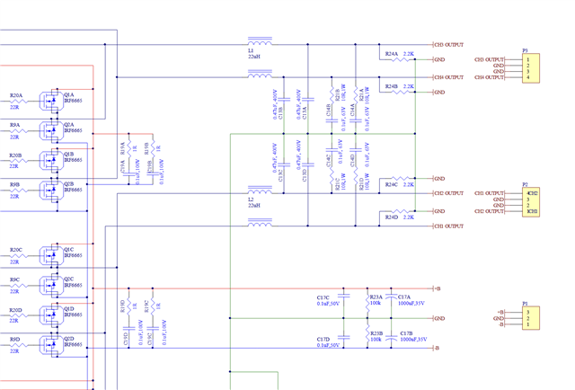

    谢谢你。 我们使用英飞凌推荐的 IRF6665 电路,我们使用 D 类放大器来驱动音圈电机。
    就“足够的电感“而言、它足够大是多少? 300uH 是否足以忽略 4.7uH 电感器?
    我们将 drv8432 用于此类应用、当 drv8432 消失时、drv8962 被视为替代。 PWM 频率应至少大于 200kHz(首选 500kHz 至 DRV8432 频率)。 因此、在较高的 PWM 频率(例如 DRV8962 的最大值为 200kHz)下、36V/24V 电源下的 RMS 电流将 远低于 2A。 我们可以使用 DRV8962 的 PTBL 模式来获得更大的额定电流。

    感谢您提供的其他信息、尤其是第一篇文章中未提及的 PBTL 类型配置。 与集成式 FET 相比、基于分立式 FET 的设计具有不同的特性和行为、例如上升时间下降时间。 分立式设计可能具有非常短的上升和下降时间、需要所示的 RC 缓冲器。 此类 RC 还会增加集成式设计中的开关损耗并使 IC 发热。 如果 IC 往往过热、可能必须减小电容值。

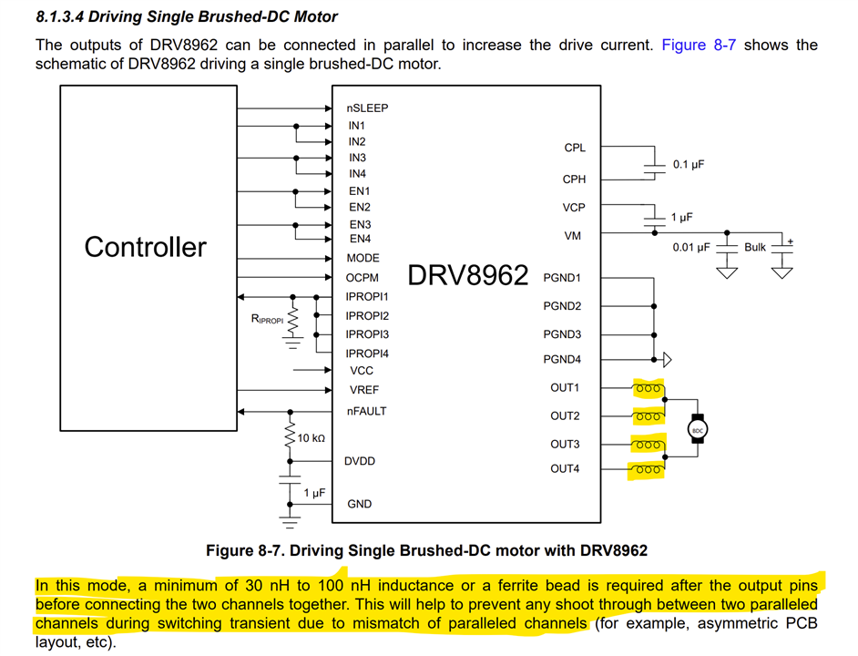

    我们可以使用 DRV8962 的 PTBL 模式来实现更高的额定电流。
    在保持 PBTL 模式连接的上下文中、请参阅数据表第 34 页的以下信息。 在此用例中、建议在输出并联连接之前使用串联电感器。 重点突出的句子提到了这一目的。 该电感器与负载电感无关、不得忽略。
    对于独立半桥连接、不需要此串联电感器。 可以使用电感器的通用公式 V = L (di/dt) 来计算通过电感负载的 di/dt。  300μH 和 304.7μH 之间的 差异在 di/dt 结果中可以忽略不计。
