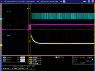

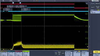

“启用电压或速度软启动后、目标电机电压或速度将在 tINRUSH 时间内软启动和软停止。 设置 TINRUSH 位时、应使 tINRUSH = TINRUSH 位设置 x WSET_VSET。 例如、如果 WSET_VSET = 10 并且预期浪涌时间为 1s、则 TINRUSH 位设置应对应于 100ms。“

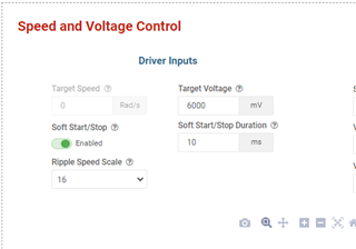

将 Voltage/Speed 控制与 Eval.Board 一起使用时、有一个框可用于配置软启动/停止时间。
问题在于、我们在软件中配置的时间并不代表我们在示波器上进行的实时软启动。 此外、我们看不到数据表中的内容与从软件读取的寄存器值之间的关系。

    2.如有可能,请提供输入和输出信号的浪涌电流示波器捕获。 您所需的 tINRUSH 是多少? tINRUSH = TINRUSH 位设置 x WSET_VSET。

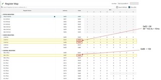

    2.是的,请在软件中找到示波器屏幕截图和配置值:
    在此处您可以看到有一个大约 100ms 的软启动斜坡。
    您可以在此处看到寄存器映射值。
    这里是我在软件中配置的 10ms 软启动。
    我认为有一些我可能无法理解的东西。 希望这些信息有助于澄清我的问题。

    2.102.4us 应该是浪涌时间的增量、但我想明天在实验中确认 GUI 上的寄存器设置。

    2.是的。 如我发送的屏幕截图所示、在软件中配置 10ms 时、寄存器取值 0x62 = 98。 因此、98*102、4us = 10ms。 但是、如果使用示波器进行检查、SS 不是 10ms。

    2.在软件中配置 10ms SS 时的寄存器值(还显示了启用 SS 的软件屏幕截图)。  启用软启动

    总浪涌时间= 12.8(偏移)+ WSET_VSET*TINRUSH*12.8 = 12.8(偏移)+ 139*98*12.8 = 174374.4us = 174.37ms。
    如您在示波器屏幕截图中所示、我的软启动时间约为 100ms(距离通过公式获得的 174ms 很远)、因此我想仍然存在更多错误。 或者公式仍然错误、或者软件使用的公式不正确。
    请查看我之前发送的答案(21 天前)。
    __________________________________________________
    您可以在此处看到寄存器映射值。

    我在实验室中进行了一些测试、能够将软启动配置为 10ms。 我注意到当 CONFIG1=0x62 时 、我在大约 13.5ms 内看到了这条曲线。 当我设置 CONFIG1=0x44 时、我能够调整到更接近 10ms。
    我还注意到、直接更改寄存器似乎不会更新仪表板页面上的软启动时间、但会改变实际的浪涌时间。 在仪表板上更改时间确实会改变寄存器值、但反之则不行。 在配置浪涌时间时、WSET_VSET 值没有影响。
