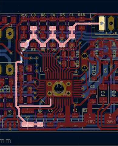

在我们的设计中、我们使用此驱动程序的 HW 版本通过三个(模拟)霍尔传感器运行 Faulhaber 2250S024BX4。 仔细研究了数据表和 MCT8316ZTEVM 评估模块文档后、我对布线方式有点困惑。 但是我提出了以下设计、这种设计非常有效并且电机可以平稳旋转:
即使文档指出模拟霍尔传感器应没有上拉电阻器 (R1、R4、R8)、但除此之外的其他组合也不起作用。 但这不是我的问题的优点。
我的问题出在降压稳压器的 L1(或 R7)中。 同样、根据数据表、即使未使用降压稳压器的输出、也必须填充其中的一个 (L1 或 R7)[请参阅数据表中的第 9.3.1.1.4 节“使用降压稳压器、第 85 页“。 最初、我想使用其他 3.3V 电源为霍尔传感器供电。 嗯、当它必须在那里时、为什么不使用它。 它仅按照上述架构为霍尔传感器供电、其他方面则不行。
问题在于、无论有电阻器还是电感器、都会产生大量热量。 经过一段时间后、即使电机不旋转、也会出现 70 度以上。 C、而电流似乎也会使驱动器本身加热一点(大约 50°C)。 当电机自由旋转(零负载)时、L1 可以达到 80°C 以上 虽然这会在额定“仅“到 85°C 的附近部件中引发问题 您可以在这里看到情况:
红色部分是电感器、而驱动器是位于该位置两点处的黄色方形。 在这种特殊情况下、驾驶员的温度大约为 50°C。
我在做什么? 这不可能是正常行为、对吧? 我安装了多个板、所有板的问题都是相同的(这意味着它不是驱动程序出现故障)。
如何解决此问题?

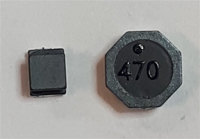

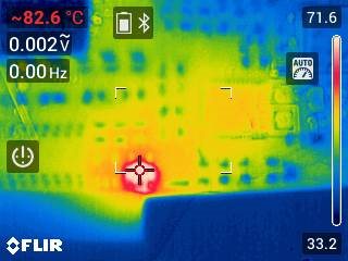

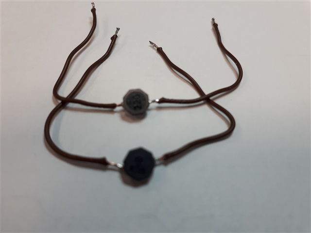

    我手头有两个较大的电感器、方便使用 22 μ H 和 47uH 电感器(分别为 SRU5018-220Y 或 SRU5018-470Y) 。 的额定饱和电流为 650mA。 要在此处比较尺寸、请执行以下操作:
    由于它们的尺寸和可用空间、无法在 PCB 上更换它们、因此我使用相对短/长的导线将它们焊接到那里:
    比较这两个参数时、得到的温度基本相等(左侧为 22uH、右侧为 47uH):
    由于它们在自由空间和表面中的浮子要高得多,因此温度较低,但仍会散发相同的热量。 (我有点惊讶,两个电感器 (22uH 和 47uH) 的行为基本相同)。
    您提到了电流的 600mA(我可以检查一下,天哪!) 硬件驱动程序的行为应该相同。 我已经制作了这些板的 5 个样本,结果是一致的。

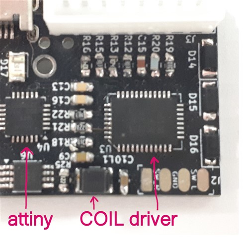

    但是、为了进一步的试验目的、我还有另一块板、上面的空间更小、硬件驱动程序由 Attiny 以相同的方式控制(与所检查板上基于 7400 的逻辑控制相反:
    神秘的事情是,在这块板上(相同的)线圈保持冷! 驱动器是相同的 (HW /-MCT8316Z0TRGFR)、控制方式相同、但您可以清楚地发现差异:
    这些 600mA 现在去了哪里? 为什么它如此“酷“? (现在只有驱动器充当加热器,但这完全符合预期)。
    从原理图的角度来看、两块电路板上的驱动器“块“是相等的、并且所有电容器和电阻值都相同、这里由于空间拥塞更高、一些元件位于 PCB 底部。
    为什么会这样? 发生什么事了? 如何将这种冷电感器现象“转移“到麻烦的电路板上?

    我目前有三个电路板/布局。 初始值 ( 第 1 电路板 ; 1.zip) 我还没有分享)是一个实验验证,我们可以使用此驱动程序运行此特定电机,也可以测试硬件和软件 (SPI) 版本。 在这里、我们决定了硬件类型。 布局如下:
    在这里、我们已经遇到过热问题 (R1)、但“希望“/假设一旦使用电感器 (L1)、就不会发生这种情况(在此处从未对此进行过测试)。 目前、该驱动器已使电机旋转 20 分钟以上、驱动器和 R1 均为~ 46°C
    第 2 电路板  (2.zip) 应该是“生产“、在这里我们面临着我开始此主题的那些问题。
    位置 R7(左下)使得它可用于 1812 封装中的 22R 或 22uH。
    第 3 电路板 (3.zip) 是我的较小(和更多的“优化“)替代#2、其中电感器过热问题不会发生(正如我提到的,我目前只有一个样本,因此这可能是一个异常值?)。
    (特殊情况下)不会过热的扼流圈位于顶部(从中心开始)、您可以在其中一个衬垫上看到 1 个霍尔 PWR。 同样、与降压稳压器相关的所有电阻器现在都是 100k、以尽可能限制电流。
    非常感谢您的努力!!
    J.

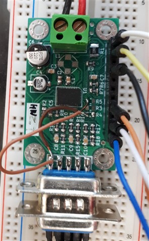

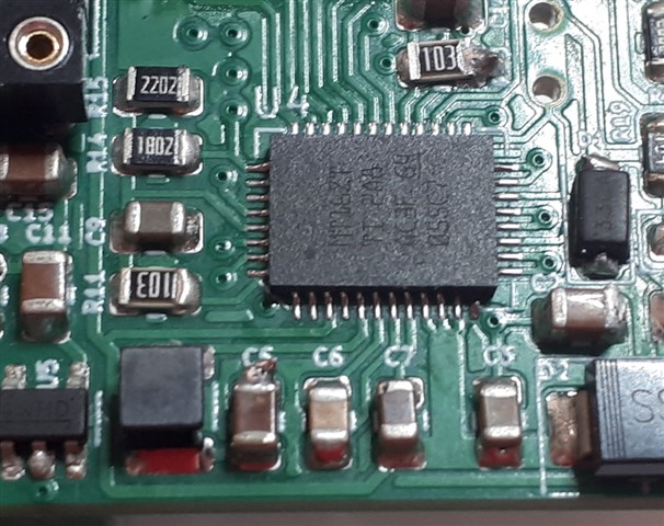

    只是为了其他人谁可能正在观察(和历史记录),看看发生了什么。
    左侧是造成线圈过热的麻烦、而右侧是另一个使用相同驱动器并在 PCB 两侧完全相同连接(复制粘贴)的工程、因为可用空间较少。
    通过降压转换器供电的只有霍尔传感器、霍尔传感器的上拉电阻器和 HNx 输入的分压器(没有这些器件,电机根本不会旋转)。
