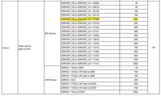

大家好、我们设计了 DRV8353FS 驱动器和 3 个半桥电路(原理图如附件电子表格和 MOSFET 数据表,如下所示)。 请帮助您查看我们在团组上设置的内容是否正确。 任何不合适的东西,请告诉我。 谢谢。
注意:对于目标输出上升时间/下降时间、我们不知道如何定义它们(请参阅 DRV8353F:如何确定“目标输出上升时间“和“目标输出下降时间“-电机驱动器论坛 — 电机驱动器- TI E2E 支持论坛)。 因此它们与数据表暂时相同。

    您好:
    是的、上升和下降时间受 IDRIVE 设置的影响最大。
    您共享的链接无法正常工作、因此我无法看到您选择的寄存器或 MOSFET。

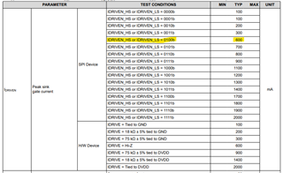

    但是、您可能不需要 8353 默认的最大 IDRIVE 设置。 我建议先使用较低的设置((300mA 供电方<xmt-block1> 600mA</xmt-block> 受电方)、 600mA、先看看这样是否适合您。
    idrive 设置过高将导致系统出现问题。
    谢谢您、
