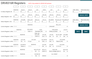

我将使用 instaSPIN-FOC GUI 通过两个电机实现电机识别功能。 其中有 7 个极对、当 GUI 运行电机识别算法时、电机功耗达到 20W 并严重过热。 另一个 具有 8 个极对的电机、电机识别算法成功运行、GUI 显示“电机已识别“、但当我点击“Run"时“时、电机仅会振动一次、不会旋转。
电机识别算法对电机参数是否有特定要求?以下图像和视频是 PP 为 8 的电机。

    您好、Suy、
    您的电机似乎已被正确识别、因为它填充了极对值以及其他电机参数。
    在尝试使用 GUI 旋转电机期间、您是否能够收集 INHx、INLx、OUTx 和 nFAULT 的一些波形?
    您是否可以转到 GUI 的“SPI"选项“选项卡并读取寄存器? 我想知道是否有需要解决的故障?
    Joseph

    这些寄存器寄存器寄存器

    您好、Suy、
    最好至少在对电路板进行下电上电时才能正常工作。 我不知道为什么您的另一个电机会升温。
    1.如果电源重置,我认为电动机必须再次被识别。
     2.您可以尝试将 CLR_FLT 位写入 GUI。 我怀疑可能存在会阻止器件旋转的锁存故障、这会在您重置电路板电源时清除、但也许可以使用 CLR_FLT 位来代替复位电源。
