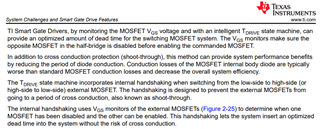

(1) 如“了解智能栅极驱动“文档中所述、死区时间是否会因优化死区时间而发生变化?
   https://www.ti.com/jp/lit/an/slva714d/slva714d.pdf
  还是固定为以下规格中所述的标准值?

    1.死区时间将固定为您在规格表中设置的值。
    2。仅当 OCP_MODE = 01b 时、器件才在 CBC 有效运行。 默认情况下、当给 PWM 输入上的新上升沿 (CBC) 或在 T (RETRY) 时间过后、器件将重试。
    如果您只需要 T (RETRY) 且不需要清除 CBC 故障、则可以将下面显示的位更改为 0b
    3.是的,他们可以共享共同的布局,因为他们共享相同的引脚排列
