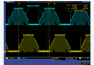

我尝试对 BLDC 进行梯形无传感器控制。 目前在我的代码中、我只是逐步执行所有换向、以使 BLDC 达到速度、从而看到 BEMF。 但是、当我查看电机的相位时、它并不是真正看起来符合我的预期。 反电动势没有典型的梯形形状。 相反、BEMF 的“浮动“部分似乎反转。 请参见下图。
有人知道这可能是什么原因吗?
我使用的是 DRV8305 和 F28069
将其与应显示的样子进行比较:
    您好、Niclas、
    换向可能出现问题。 通常、不正确的换向序列或相位接线会导致一个相位“反向“。 您是否对 DRV8305 使用您自己的代码或任何参考代码?
    Yara
    这似乎与我的旋转速度有关。 如果我逐渐增加速度、最终会开始看起来正确。 但随后它是不稳定的、最终电机会卡住。
    您好、Niclas、
    您的换向斜坡速率是多少?
