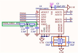

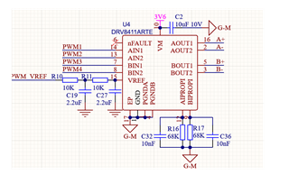

对于 PN#DRV8411ARTER、 是否适合为 R16 和 R17 使用 68K 电阻器?
换句话说、如果我们要将电流调整到最大值、​​这两个电阻的合适值是多少? R16 和 R17
谢谢。
Kent
    尊敬的 Kent:

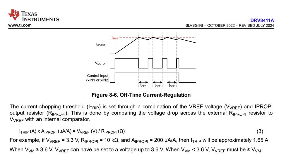

    请参阅下面所示的数据表中的电流调节信息。 RIPROPI 值取决于 ITRIP 电流和 VREF 电压。 在原理图中、VREF 看起来来自带有 RC 滤波器的 PWM 型 DAC。 VREF 可以是 0 到 VM (3.6V) 电压。 VREF 电压的设定值是多少? 基于此和最大电流将< IOCP min、4A、如果需要持续高电流、也取决于驱动器中的功率耗散、则必须选择该电流、使器件温度不会变得异常高。
    反向计算 IPROPI 电流(假设 ITRIP 电流为 3A、3/200E-6 = 0.6mA)。 对于 68kΩ RIPROPI、计算得出的电阻两端电压不切实际。 假设 VREF 电压设置为 1V。对于 3A ITRIP 电流、RIPROPI 为 VREF/IPROPI 或 1/0.6 = 1.67kΩ。   希望这对您有所帮助。 谢谢你。
    您共享的 ICHOP 公式与 DRV8411A 不匹配、可能属于其他驱动程序。

    1)   绿圈中的两个电阻器是否合理、或者 MCU PWM 引脚是否应通过电阻器馈送到 DRV8411?
    2)   VREF 的电压为 1.55~1.85V。

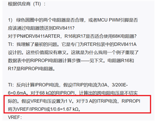

    1)   绿色圆圈中的两个电阻器是否合理、或者是否应通过电阻器将 MCU PWM 引脚馈送到 DRV8411?
    开始新的测试。
    我理解原来的问题。 它专用于采用 rter 封装的 DRV8411A。 这些价值观没有意义。 这就是我通过数据表复制 RIPROPI 电阻器计算步骤的原因 — 见下文。 电阻器 R16 和 R17 是 RIPROPI 电阻器。
    返回计算 IPROPI 电流(假设 ITRIP 的电流为 3A)、3/200E-6 = 0.6mA。 对于 68kΩ RIPROPI、计算得出的电阻两端电压不切实际。 假设 VREF 电压设置为 1V。对于 3A ITRIP 电流、RIPROPI 将为 VREF/IPROPI 或 1/0.6 = 1.67kΩ
    VREF:
    例如、对于 VREF = 1.85V 和输出= 3A、1.85/ 0.6 = 3.1kΩ。 因此 R16 和 R17 必须更改为 3.1kΩ

    原理图使用 DRV8411A 器件。 共享链路用于具有外部 Rsense 电阻器 DRV8841 的不同器件。 因此我说过、客户分享的公式不适用于 DRV8411A。 DRV8411A 具有片上电流检测功能、具有 IPROPI 调节电流输出。 请在其数据表中查看以下规格。 另请参阅器件数据表的第 15 至 17 页、即 https://www.ti.com/lit/ds/symlink/drv8411a.pdf。 谢谢你。

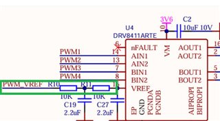

    客户提出了更多问题。 他们询问 MCU PUM 引脚是否可以直接连接到引脚 15。
    随附的是相关图。 请帮助查看以下内容并提供建议、谢谢。
    Kent
    尊敬的 Kent:
    需要对 MCU PWM 输出进行滤波、以生成干净的直流输出。 R10、R11 和 C19、27 是 RC 滤波器。 至少需要一个 RC 滤波级来清理 PWM 输出。 如果应用不需要可变 VREF 电压、则可以通过电阻分压器将其固定输入。 MCU PWM 允许可变 VREF。 如果没有 RC 滤波、PWM 不得直接连接到 VREF(引脚 15)。

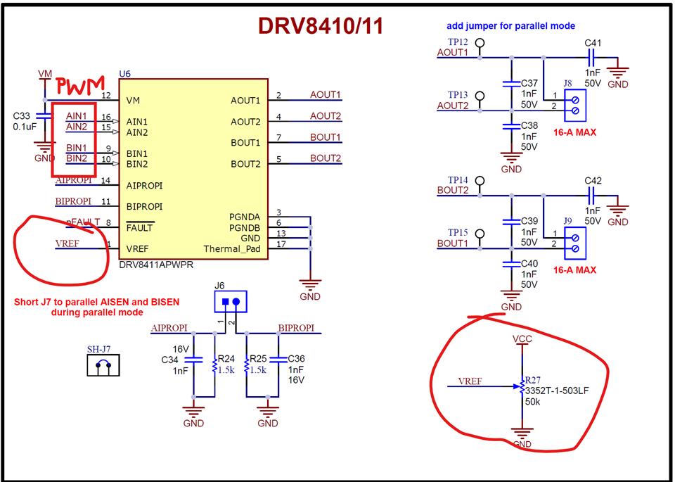

    客户还有其他问题。 他们从随附的 TI 网站下载了工程图。 他们问、该图是否显示了限制电阻等最佳连接方法。 他们问为什么在图中、verf 没有 PWN 设计。 他们对绘图中的连接方法不太了解、需要更多解释。 请帮助查看以下内容、并告知我们是否可以提供帮助、谢谢。
    e2e.ti.com/.../MD063A.pdf
    谢谢。
    Kent
    尊敬的 Kent:
    他们询问工程图是否显示了最佳连接方法、包括限流电阻。 他们问为什么在图中、verf 没有 PWN 设计。 [/报价]
    在应用中、VREF 必须是输入固定的直流电压。 应使用数据表中的 ITRIP 公式计算所需的直流电压 — 我在上一次答复中分享了该公式。 可通过几种方法创建变量 VREF。 我们的一些 EVM 使用 MCU 的 DAC 输出来实现这一点、一些 EVM 使用滤波 PWM 来实现这一点、并且该 EVM 使用电位器 R27 来设置 VREF 电压。 该图展示了使用此设计进行应用设计的常见方法。 在 EVM 中、PWM 驱动信号输入到 AINx 和 BINx。
    他们不太理解绘图中的连接方法、需要更多的解释。
    客户希望使用 PWM 来驱动 VREF 输入的目的是什么? 如果我们能够满足客户应用的要求、我们可以提供帮助。 如果他们有特定的问题列表、我很乐意为客户解决这些问题。
    此致、Murugavel

    请参阅我之前的回复、如下所示。 请注意、DRV8411 和 DRV8411A 是不同的器件。 非 A 器件使用外部低值检测电阻 (< 1Ω )、“A"器“器件使用具有 kΩ Ω 范围 RIPROPI 电阻的 IPROPI 将 I 转换为 V。在第一个帖子中、客户原理图显示了采用 RTE 封装的 DRV8411A。 EVM 原理图还使用器件型号 DRV8411APWPR、该器件是采用 PWP 封装的“A"器“器件。 对于此“A"器“器件、电流检测公式位于数据表的第 17 页、 https://www.ti.com/lit/ds/symlink/drv8411a.pdf。 请仅在线参阅最新的数据表。

    以下公式适用于 DRV8411 非 A 版本。 不同的数据表。  https://www.ti.com/lit/ds/symlink/drv8411.pdf 第 14 页。 因此、如果客户使用的是 DRV8411ARTE、此公式对于此器件不正确。 请注意、A 与非 A 型号中的电流检测引脚名称也不同。 谢谢你。

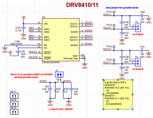

    1. 客户从供应商网站下载了另一张图纸。 根据图纸、电阻值非常低、这与供应商的答复不符。 供应商能否对此做出进一步的解释?

    我希望  DRV8411 和 DRV8411A 是两款不同的器件、具有两个不同的特定数据表、另外、有两个不同的可订购 EVM、分别对应 DRV8411EVMDRV8411AEVM。 它们来自同一器件系列、在电流检测方面有特定的差异。
    非器件使用低欧姆 (1Ω) 的外部电流检测 电阻。当满载电流流经该电阻时、它可能会散发更多热量。 例如、一个具有 1Ω  检测电阻的 1A 负载、 I2R 损耗为 (1^2) x 1 = 1W
    “A"后“后缀器件具有内部电流检测功能、其输出可提供经调节的输出、称为 IPROPI。 要将此经调节的电流转换为电压、需要在该引脚上使用具有 kΩ Ω 值的电阻器。 通过该电阻器的电流非常小。 请参阅 DRV8411A 数据表中的这一(如下)规格。  根据 DRV8411A 数据表中的此比例因子、如果输出负载电流为 1A、则 IPROPI 引脚上的电流源将为 200 μA 。 因此、对于 3.1kΩ RIPROPI、我们之前计算出的功率耗散将非常低、I2R =(200E-6)^2 x 3100 = 0.000124W。因此、即使是 1/8W 电阻器也可能有足够的空间。 为了提高精度、它需要具有 1%或更好的容差。
    我 得出结论、客户设计使用了 DRV8411A 器件、因为这就是其原理图所示的。 转载如下、见 U4。 是的 DRV8411ARTE DRV8411A 变体 AIPROPI 和 BIPROPI 引脚 。

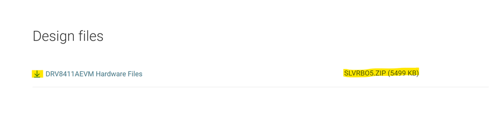

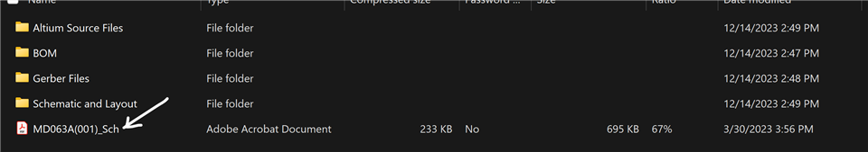

    客户下载了非 A EVM 原理图 MD062E2 (001)_Sch.PDF。 这是 不正确 的原理图 DRV8411A
    正确的原理图 DRV8411A 必须从 DRV8411AEVM 网页下载。 在本网页中、必须下载以下显示的 zip 文件。
    该 zip 文件包含 DRV8411AEVM 的原理图。 请参阅 zip 文件的以下内容。 为方便客户、我连接了正确的 DRV8411A EVM 原理图 MD063A (001)_Sch.PDF。
    e2e.ti.com/.../8688.MD063A_2800_001_29005F00_Sch.PDF
