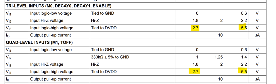

你好。
我希望以 1/256 步进模式驱动 DRV8424RGER、同时 M0 引脚设置为 1、M1 引脚设置为 Hi-Z。 当使用 3.3V 外部电源将 M1 引脚连接到 1 时、是否需要在电源和 M0 引脚之间连接一个电阻器? 此外、连接 DVDD 时是否需要一个电阻器? 如有任何答案或见解、我将不胜感激。
    您好、
    感谢您发送编修。
    请参阅数据表中 M0 和 M1 的以下规格。 只要 VIH 符合要求、在连接到 DVDD 或外部 VCC 时就无需配备电阻器。 谢谢你。
    此致、Murugavel
