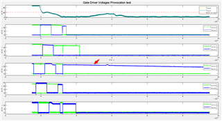

您好:
我对 DHCP 欠压时的行为有疑问。 在一个五相电机上应用了两个驱动器、一个驱动器控制 WUY 相位、另一个驱动器控制 V 相、X 相和激励电路。
由于 MOSFET 故障、一个半桥发生短路、从而导致高电流和 DHCP 电源电压击穿。 根据下面的测量数据、DRV 最终会在大约 2ms 后拉低所有栅极、Y 相的低侧除外(图 4)。 在这里、它似乎保持无源下拉状态、因为栅极电压仅缓慢下降。
在以下条件下是否会出现这种行为:
  • UV 欠压 (DH-DHCP) 配置为警告
  • DRV 已启用、且输入信号已发送
  • PVDD 电源在>11V 时保持稳定
  • 由于其他 4 个 LS FET 仍处于关断状态、因此事件之后似乎没有直接触发 nASCIN
  • 遗憾的是、我们没有 nFAULT 和 nASCIN 引脚的测量数据。
根据数据表、我们需要 DHCP 上的电压大于 20V 才能使 DRV 正常运行、但这也会影响 LS FET 的有源下拉吗?

    是否可以重复该测试、包括 nFAULT、VGLx 和 nASCIN?
    您的软件是否在此测试期间控制 nASCIN? nASCIN 何时发生变化?
    -亚当
    您好:
    在这些测试期间、我们未发现 nASCIN 有任何变化。 该引脚由安全电路控制、其中多个元件与其故障引脚连接。 因此、这将由这些组件的任何安全相关故障((48V UV,我们不将其视为安全故障)触发。
    我将检查是否以及如何能够再次进行这些测试。 挑战在于所需的示波器通道数量。 在事件发生之前、我们不知道哪个通道可能会如上所述做出反应。 也就是说:我们需要测量所有 6 个通道的 HS 和 LS GATE + DHCP、 nFAULT、VGLx 和 nASCIN。 这总共有 16 个通道

    感谢您提供更多信息。 我知道可能无法测量 16 个通道。 也许这可以用我们可以组合的几个不同的图来记录。 请告诉我们如何进一步提供帮助。
    -亚当
