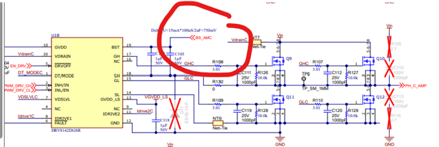

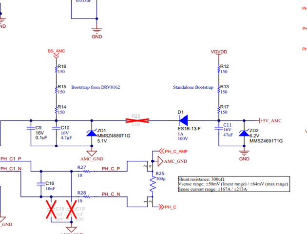

我的客户希望使用 drv8350 器件的集成电荷泵为 AMC 器件供电、如下图所示。 有没有任何问题,当吨的低侧 mos 是短? 客户担心低侧导通时间短时、电荷泵无法充电至估算电压、并且无法为 AMC 器件供电。

    AMC 器件为 AMC1306。 他们现在使用 DRV8350、希望使用相同的架构为 AMC 器件供电。 您能帮帮您吗? 谢谢!

    使用 DRV8350 电荷泵时、AMC 器件在 LS 导通期间的电压存在问题。
    在 DRV8162 等自举器件中、HS 电源在 SHx 上悬空、因此在 HS 导通和 LS 导通期间它相对于 SHx 的电压为 12V。 但在 DRV8350 等纯电荷泵架构器件中、VCP 电压比 Vdrain 高 12V、因此当 HS sis 导通且 SHx 为 48V 时、HS 电源电压比其高 12V、但当 LS 导通且 SHx = 0V 时、AMC 器件将看到 60V 的电压。 客户需要考虑到这一点。
    因此、如果客户希望将不同的 48V 驱动器与 BST 配合使用、那么如果他们想要三相 48V BLDC 栅极驱动器、则可以使用 DRV8363-Q1。
