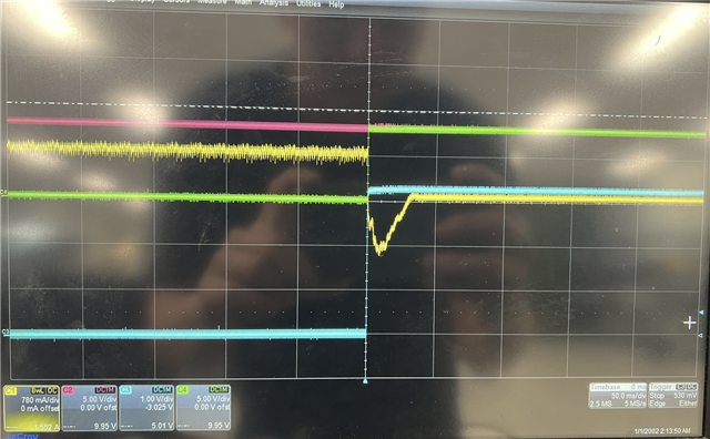

    您好 Murugavel、
    感谢您的回答。 简单问题、在使用制动模式进行测试(使能信号都变为高电平)时、我注意到、在制动期间直接使用电流探头测量电机电流时、会有浪涌电流流过电机。 例如、我在 800mA 负载下运行一个电压为 10V 的电机、可以看到反 方向存在峰值电流(略高于–800mA)、然后稳定至 0A。 因此在 40ms 内、这个制动电流从+800mA 向上稳定到–800mA、然后逐渐稳定到 0A。
    黄色 — 电机电流通过电流探头
    绿色 — 电机 1 输出电压
    红色 — 电机 2 输出电压
    蓝色 — enable1
    时间标度 50ms/div
    我知道在制动期间反方向存在浪涌电流、但 EVN 能够处理多少浪涌电流? 我计划在更高的负载设置下进行测试、但想确保了解制动模式下 EVM 的裕度、以免损坏该 EVM。 它能否在 4A 负载下处理 30V 电压、制动不会造成任何损坏? 我假设这与机械惯性有关、但我想知道是否有任何分析。

    在制动时、通过 HS-FET 的再循环电流基本上会使电机输出短路。 这将导致相反方向的高电流。 电流大小取决于电机转速及其 BEMF 常数。 在某些情况下、该电流可能超过几安培。 如果在以相同速度旋转时使用电流表短接两个电机端子、您将注意到完全相同的行为、这是 BDC 电机的工作原理。 您观察到的是预期行为。

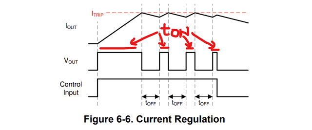

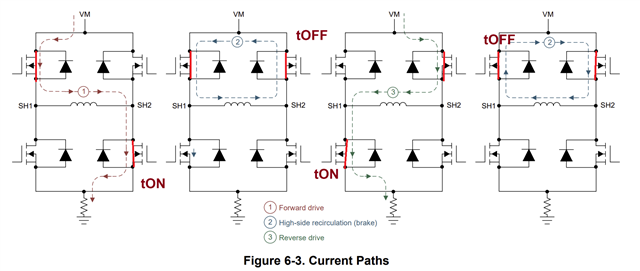

    内部电流调节基于 tON 和 tOFF。 在 tON 期间、一个 HS-FET 和一个 LS-FET 将导通、而在 tOFF 期间、两个 HS-FET 都将导通。
    在制动操作期间、两个 HS-FET 都将导通。 在此期间、无法进行电流调节、因为在此制动操作期间不会发生 TON。 只能在行驶方向上使用吨。  制动电流不会受到限制。 某些电机可能高速旋转以产生大量 BEMF、从而导致高再循环电流超过 IOCP 阈值。
