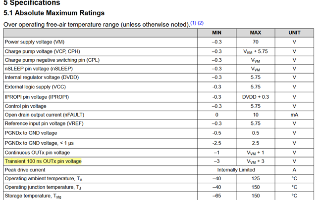

对于 DRV8962 OUTx 电压是指定的额定值、即其他外部源在引脚上允许的外部电压、还是仅为 DRV8962 产生的输出电压?

    对于 DRV8962 OUTx 电压为其他外部源引脚上允许的外部电压的额定值、还是仅为 DRV8962 产生的输出电压?
    它指定 OUTx 上的电压、包括仅通过 VM 电压输入供电的负载。  例如、在 PWM 开启/关断的开关死区时间期间、由于负载的电感、引脚上的电压可能会上升。 此规格适用于驱动器和负载系统的纯电压。 OUTx 无法接受直接来自外部源的输入电压。
